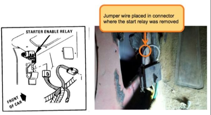

If it’s not doing anything in park or neutral, probably better bypass the starter enable under the drivers side kick panel then see if it cranks .
Al ratito o el domingo lo checo amigo gracias por la información, al ratito les comento que sucedió

If it then cranks but doesn’t start you have a vehicle antitheft issue to address.
Revise con continuidad el interruptor de neutral pero si funciona bien, lo que note es que no tengo voltaje en los cables gruesos (verde y morado) te go entendido que uno de ellos manda 12v cuando abro el switch pero nose de donde vengan, sabrás de donde viene el cable??

I think the path of power is from the ignition switch to the park neutral switch in the center console to the enable relay then through c100 to the starter.
